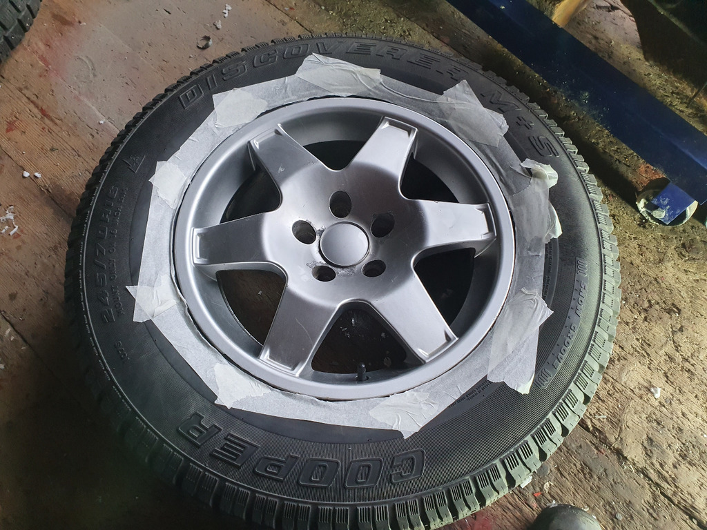

Cherokee alkanut jalostua miellyttävämmäksi omaan käyttöön... joten tässä hiukan päivitystä:
Alla olleet M+S kesäkumit eivät oikein inspiroineet pito-ominaisuuksillaan, joten tutustuin mukana tulleisiin talvirenkaisiin. Vaikuttivat ihan OK kuntoisilta, tosin tarvikevanteet oli nähneet parhaat päivänsä eivätkö oikeastaan muutenkaan olleet ihan sellaset mitä auton alla mielellään kattelisin... Budjetti rajoitti nyt tässä kohtaa muutoksia joten...
Aluksi otin vanteet puhtaiksi jollain liuotuspesuaineella ja rapsuttelin lohjenneet lakat irti ja hiukan näytin hiomapaperiakin...
Sitten teippailua...
ja melkein nollakelissä lämmittelin kuumailmapuhaltimella ensin plastidip spraypurkin juoksevaksi, sitten vanteen aina yks kerrallaan lämpimäksi ja tässä nyt 4-5 ohutta kerrosta joiden välissä kuumailmapuhaltimella aina sohien kuivaksi (muttei sulatellen ite ainetta tosiaan..).
Ihan fiksut noista tuli, kuvassa näkyy kuinka hyvin noi Cooperin Discoverer renkaat on siistitty (toi vanteet kiertävä irtolerpukekumi on tosiaan "ylijäämää" ite renkaasta ei mun säädöistä).
Ei niistä nyt uudet tulleet, mutta todella paljon paremmat ainakin alkutalveksi.
