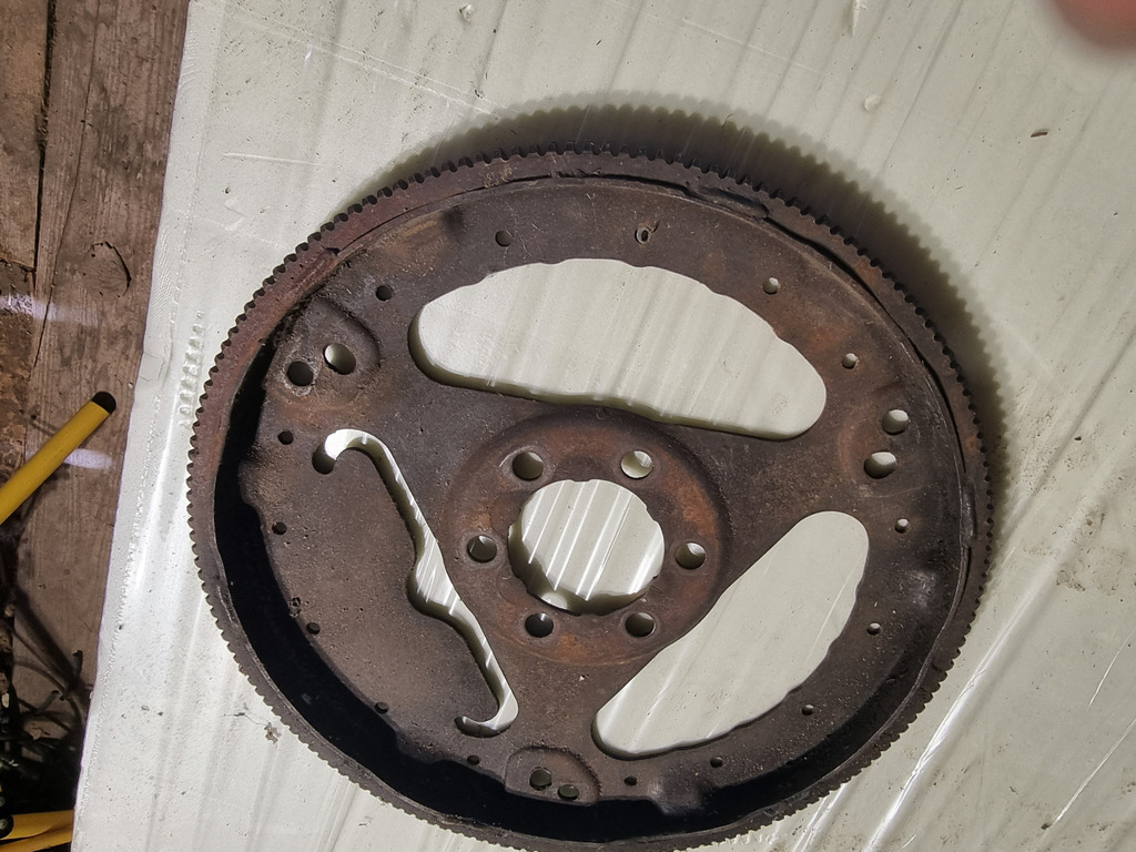

Se painotus on tehty tuolla aukotuksella, kun yksi kolmesta aukosta on lähes ummessa. 401:ssä tuohon on hitsattu muistaakseni lisäpuntti.
Toi käytetty saattaa olla painotettu johonkin ei-vakio koneeseen, ei näytä tehdastekoiselta toi lisäpuntti

Sain eilen viimein nostettua 401:n veke. Sen vetolevyä oli puntitettu.
Kohta myös näkee, mikä konetta v1tuttaa niin paljon, että metakkaa pitää.

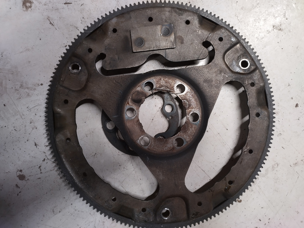

Aiemmasta keskustelusta ja tosta lisäpainosta päätellen aloin epäillä onko tää kuitenkaan 360cidin perästä. On lisäksi porattu toiset ovaalireiät alkuperäisten lisäksi jostain syystä, eos tuskin 50eur arvonen enää etenkin kun starttikehäkin alkaa olla kulunut (vaikkakin vielä toimiva).
AMC 360 vetolevy
Vahvasti näyttäisi samalta kuin tuo 401 levy tuossa edellä
AMC 360 vetolevy
Tjuuh, on tainnut ruotsin armeijan pojjaat sotkea osia. Tai sit mul on 360cidissä ylläriä sisällä mitä en o koskaan kyl tarkistanut ;)
Eipä apua tähän, alkaa uus osa vaikuttaa hyvältä optiolta.

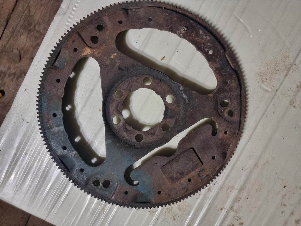

Ihan helpolla ei tästä selvää ota. Tuossa saman myyjän kaksi vetolevyä, jotka 360 koneeseen ja puntit eri paikassa:
AMC 360 vetolevy
Niin jos vertaa kuvia niin hitsit eri paikoissa ja ei ole varmasti hitsit saman painoisia niin vois päätellä että jos on oikeasti tasapainotettu niin painotkin eri kohdassa.

Hyvä pointti! Taidan sen vetolevyn, mikä mulla on.Se tuli isommassa kasassa, josta "Ruma" siirtyi Gary Grandille ja toinen raato vaihdelaatikkoineen Pohjois-Karjalaan
