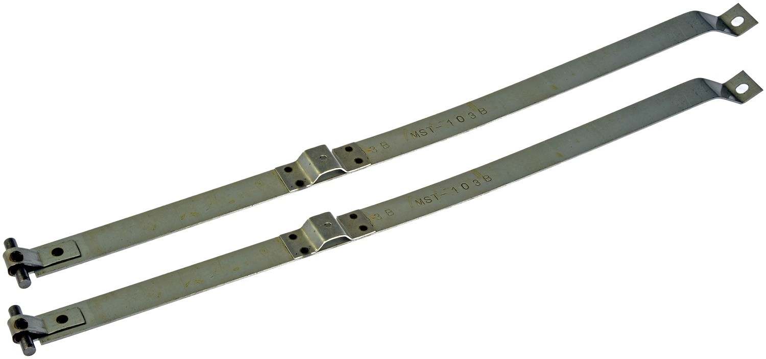

Tässä vielä riittävän iso kuva pannasta. Reikä hiekkapellissä on sellainen suorakulmainen, että tuon pannan pultin saa menemään siitä tietyssä asennossa.
Kierretankopultit ovat tuollaiset.
Täällä Eagle foorumin viestissä joku on sitä mieltä, että XJ Jeepin pultit olisivat liki samanlaiset. XJ:n omistajat, pitääkö paikkansa?

nonii, volvon kuorkin osanumero 1586361, pituus 163mm
hintaa alle kympin kipale

Elikkäs mun ei tarvii tehdä t-mallista reikää vaan suorakulmainen niin että saan pujotettua pannan pään reiästä.
