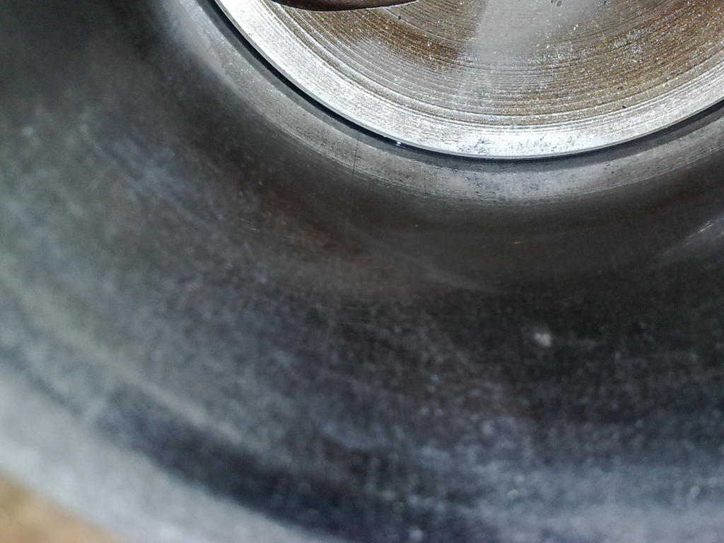

Sama kuva ku tuolla kansipaffi kyselyssä:
360: heikot kohdat?
360: heikot kohdat?
Kansipahvit ja pistesyöpymät tiedossa mutta onko tullut vastaan sylinterin halkeaminen vesitilaan?
360: heikot kohdat?
Eipä oo tullut vastaan oikein edes missään nettikeskusteluissa, etenkään tollasessa vakiokoneessa. Tietty jos on joskus päässyt jäätymään pahasti niin se saattaa aiheuttaa mitä vaan.
Helpoimmin noista kai halkeilee kansien nurkat mutta nekin yleensä vaan viritetyissä moteissa.
360: heikot kohdat?
Itsekin kuullut vain AMC-lohkojen erinomaisuudesta.
Mutta pahaltahan tuo näyttää, ellei sit ole jonkun metallimurusen männän mukana tekemä piirto.
360: heikot kohdat?
Näissä vanhoissa käytetyissä voi tulla mitä tahansa vastaan. Näitä ei kannata ihnmetellä :)
360: heikot kohdat?
Jäätyminen tekee ikävää jälkeä, mutta tuosta kuvasta on ihan mahdoton sanoa onko kyseessä naarmu vai lika vai se halkeama...
Ite en odottaisi että halkeama olisi noin 'suora'. Se yks 360cid josta oli kiertokanki katkennut ja sitäkautta yksi pytty kunnolla säpäleinä ja lohko jäätynyt varmaan pihalla sen jälkeen lopullisesti. niistä halkeamista yksikään ei ollut kyllä suora tai muutoinkaan siisti. Muuta kokemusta ei ole, joten menee mutu-tuntumaksi.
Mutta melko harvassa on ne jutut joiden mukaan 360cid motissa olisi heikkoja kohtia muualla kuin siinä perinteisessä öljynpaineessa.
