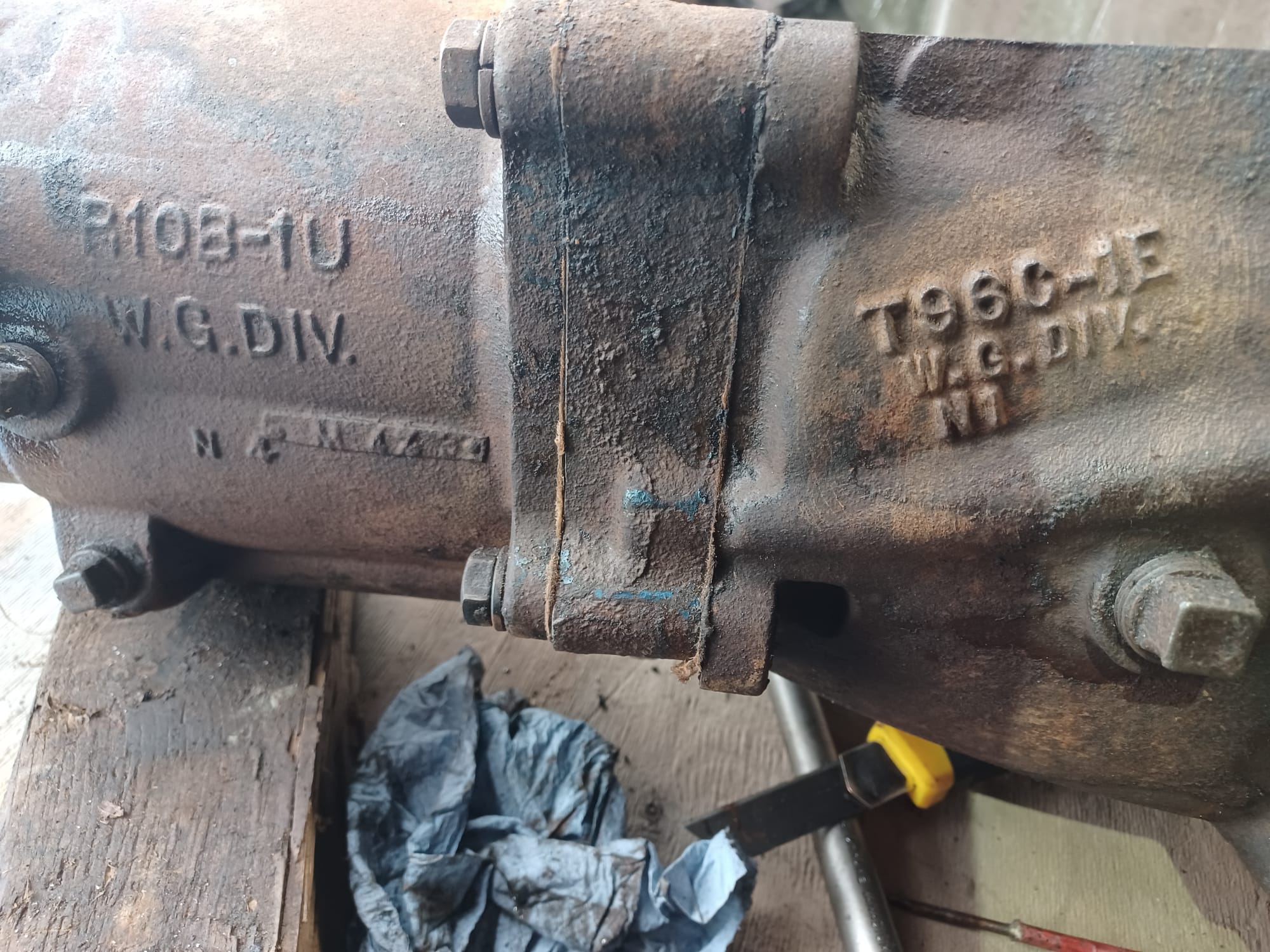

Tämmönen oli paikollaan
Valokuva henkilöltä Mikko Partanen.jpg (404.07 KiB) Katsottu 5764 kertaa
Eli se T86 ei käy suoraan tämän tilalle?

Re: Rambler Classic Vaihdelaatikko
Kuva/uusin viestisi tuli nyt vasta minulle näkyviin, vaikka jo 20.7. olet tuon laittsnut...
WhatsUppia jo laittelinkin viime viikolla.
T86 tosiaan ei käy suoraan.
Pituus eron takia.
Ja sisuskalut eri kokoiset.
Ps.
Harjavallassa olisi perä+putkikardaani myynnissä.
Lyhyempi versio.
Juuri se auto, josta tuo minun T86 on purettu.
