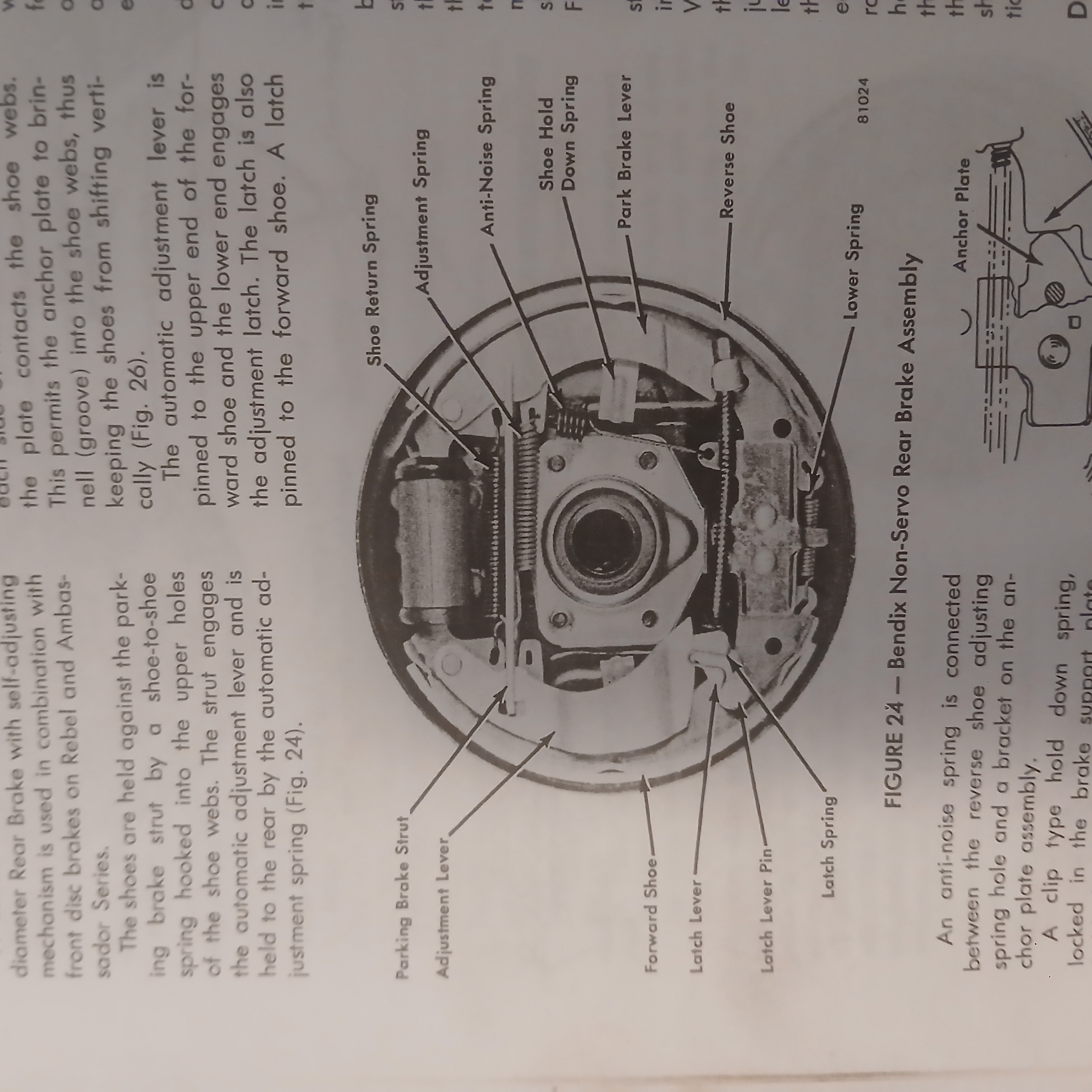

Vaihdettu näköjään jarrukilpiki jostaki muusta vehkeestä.
Re: Rebelin jarrut

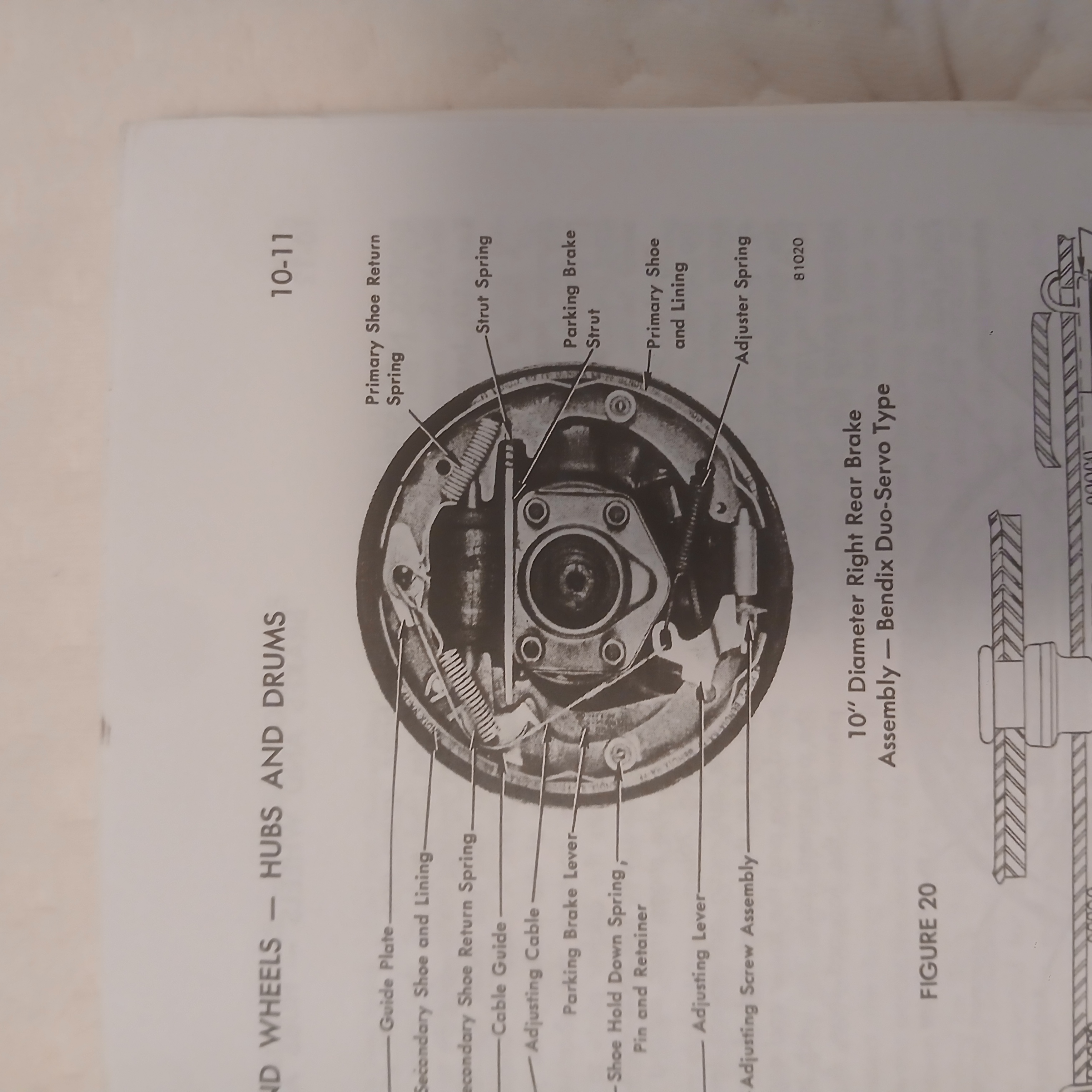

Tossa noi 10 tuumaset vaihtoehdot
Re: Rebelin jarrut
Noi on 68 tsm:stä, mutta on todennäköisesti samat kuin 67

Juu kiitos kuvasta. Tuo ylempi on oikea. Tarviis semmoiset siis tilata. Sais vaan sarjan et olis kaikki mukana. Nuo kehinnät ja välitangot ynm hitsailtu pilalle.
Oisko kellään jääny? Voisin ostaa pois. Kengät ja rummut, jouset saa tieten uusia vielä
Re: Rebelin jarrut
Sulla on siis todennäköisesti ollu levyt siinä edessä, mitkä on varmaan kähvelletty johonkin toiseen projektiin ja tilalle laitettu pikkurummut. Osien kannalta noi on vaikeimmat mahdolliset, rummut on samat kuin noissa toisissa ja niitä löytyy uutena, samoin sylintereitä. Uusia kenkiä myy yks myyjä ebayssa. Muut osat on sit melkeinpä etsittävä käytettynä
