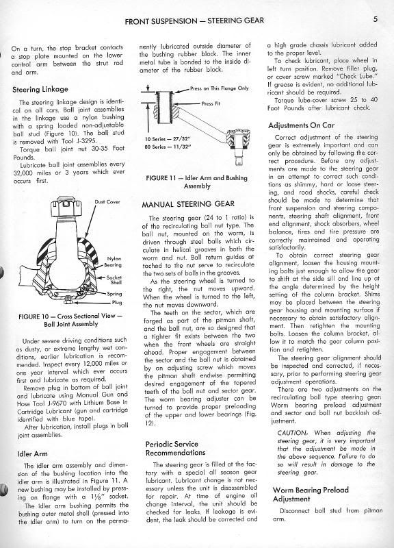

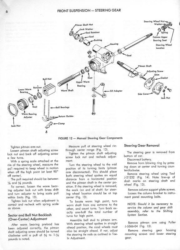

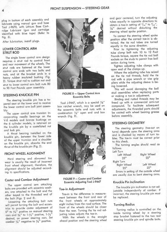

Tos on vielä Noi ohjaus geometrian sivut:
http://img.photobucket.com/albums/v520/pitu70/Classic%20-65%20TSM/Frontsuspension4.jpg
http://img.photobucket.com/albums/v520/pitu70/Classic%20-65%20TSM/Frontsuspension5.jpg
http://img.photobucket.com/albums/v520/pitu70/Classic%20-65%20TSM/Frontsuspension6.jpg
Skannasin koko ton luvun. Seuraavaks Jokke kuiteski tarttet noita simpukan ohjeita..
En tosin viittiny kaikkia tallettaa tonne bukettiin.. (>12Mt)
