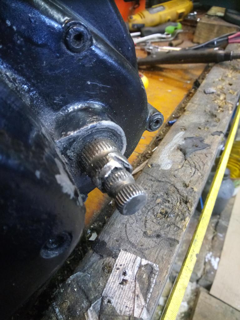

Frigerio Puch remppaa. Kovan metsästyksen jälkeen löytyi briteistä kiksin akseli ja kanadasta kiksin osa, joka akseliin tulee kiinni. Entinen oli prkl hitsattu ja hajos viime keväänä.
Kovan dremelöinnin jälkeen sain akselinpään putsattua niin paljon, että lohkon sai ujutettua auki
Koneen sain kytkimen puolelta jo auki, vielä purettava lisää, kun lukitusrengas on toisessa päässä akselia
Pääsin tähän asti tänään
