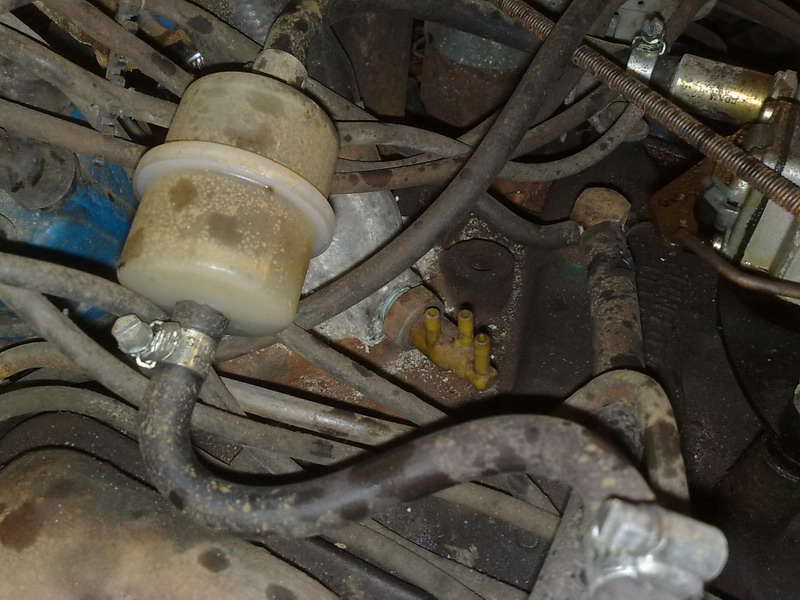

Entäs nämä kolme lähtöä termarikotelossa:
Voit unohtaa tämän kokonaan, toi on lämpöohjattu jakajan alipaineen ohjaus, kylmänä otetaan suoraan imusarjalta alipaine ja lämpimänä kaasarilta siitä liittimestä, jossa ei tyhjäkäynnillä ole alipainetta!!
