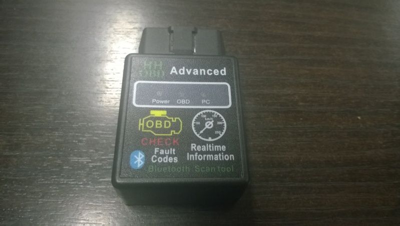

Mulla on hyvin pitkälti sama setti ku petpillä, eli tollanen mokkula + softa luurissa ja ihan kivasti toimii.
Tollasen mokkulan saa evilbaysta postareineen huimaan 7,30€ hintaan... voi olla et halvempiakin löytyy.
