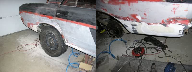

Jepulis. Mulla on nimittäin tällä hetkellä takana jotkut takavetoisen pakettiauton vanteet/kumit merkinnällä 185R14 C8. Ne ovat yhtä korkeat, kuin renkaat, joiden profiili on 215/65R16 eli ne on aika korkeat renkaat, tota vastais varmaan joku profiili 185/85R14.
Tossa on auton alla just toi 215/65R16 rengas:
http://i130.photobucket.com/albums/p264/jankinnu/takaposket.jpg
Noi vaan on etuvetoauton vanteet, joten offset ei ole kohdallaan, eli renkaat jäävät aika reilusti lokareiden sisälle. Renkaan ja lehtijousen väliin jää ehkä 2mm.
Tarkoitus olisi lisätä sitä renkaan (huom. ei välttämättä vanteen) ulkohalkaisijaa mahdollisimman suureksi tuon sallitun 51mm puitteissa, niin ois kiva tietää tuota rekisteriotteen 6.45-14 kokoa vastaava korkeusprofiili. Jos profiili olisi lähellä vaikkapa profiilia 165/70R14, jonka ulkohalkaisija on 586.6mm, niin sitä saisi kasvattaa arvoon 637.6mm, joka vastaisi vaikkapa rengasprofiilia 255/55R14 taikka sitten jotain kapeampaa ja korkeampaa. Noi nykyisethän pakun kumit ovat jotain 670mm halkaisijaltaan, mut ei noista ole kukaan mitään sanonut, joten vähän mututiedoilla mennään :)
