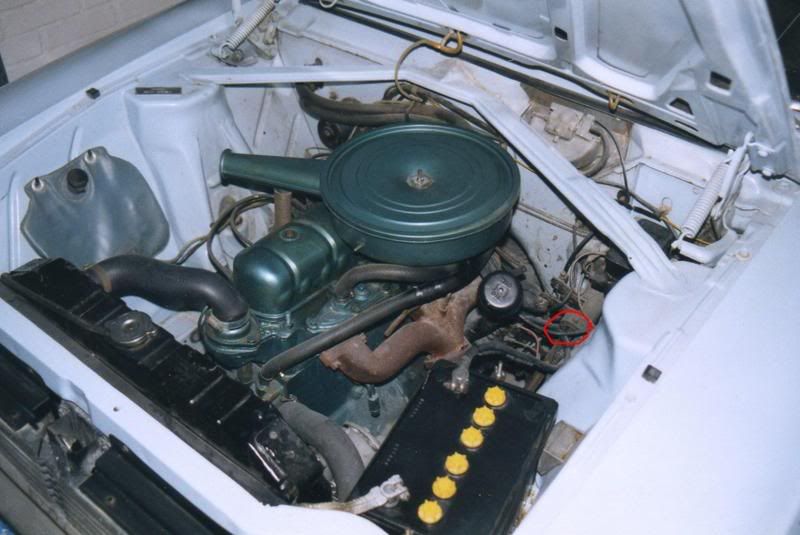

en oo vielä mittän tehny asian eteen..
missäspäi semmonen holkki on? :o oisko kuvaa? konehuoneen puolella kuitenkin vai?

rattimanuaali ongelma...
Elikkäs tuolla, missä on punainen rinkula...
