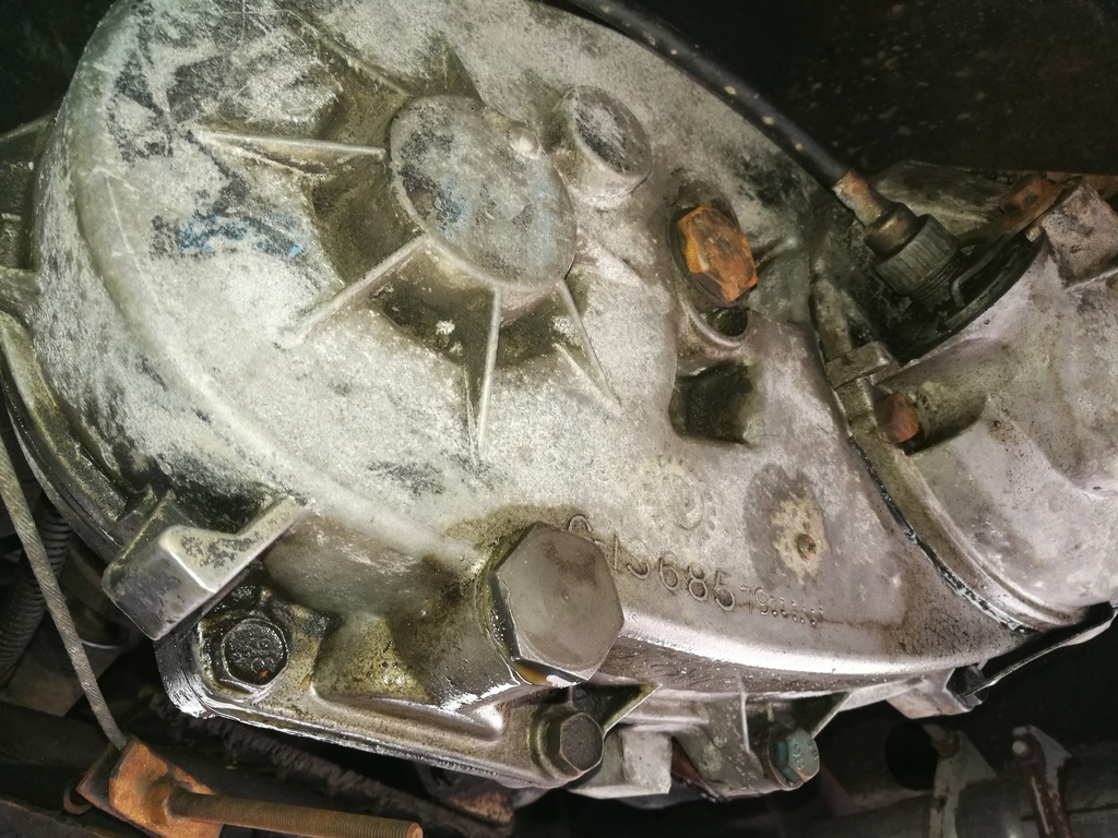

Onkos tää 208 ?

On!

Kiitos tiedosta , saadaan oikeat öljyt lootaan.

Oikea öljy tuohon on ATF, mikä vaan halvin mahdollinen! Pääasia, että siellä on öljyä!
Alunperin vuosimalleille -80 ja -81 suositus oli 10W30 moottoriöljy, mutta ne muutti sen suosituksen vuodelle -82 että kaikkiin NP-jakolaatikoihin laitetaan ATF:ää (ei sitten koske uudempia vuosimallista -99 lähtien)... Eli NP-208:iin 80-(mihis asti se sitten olikaan tuotannossa, en ulkoa muista, ehkä -85 asti) ATF:ää...
