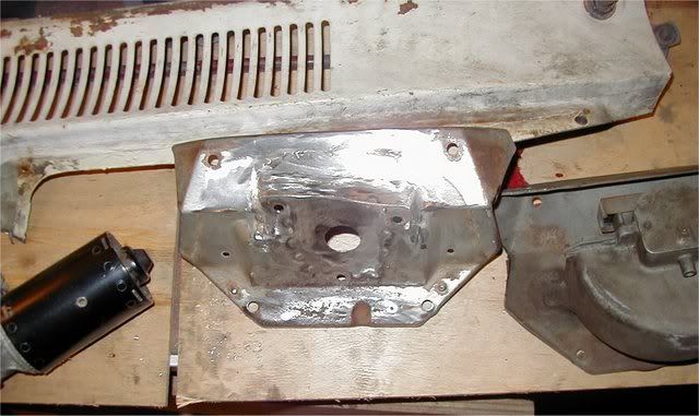

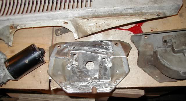

vasemmalta-> Osien luovuttaja alipainemoottori, Sierran sähkömoottori, Alipainemoottorinjalka muutettuna, vertailu alipainemoottori
Moottorinjalka pyyhkijämoottorin puolelta kuvattuna:
Sama vivuston suunnasta kuvattuna:
Hieman eri kulmasta edelleen vivuston puolelta:

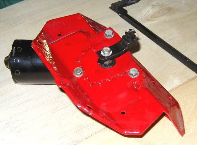

Koekasaus:
Irrallaan oleva vivusto Sierrasta ja Americanin vivusto kiinni pellissä:

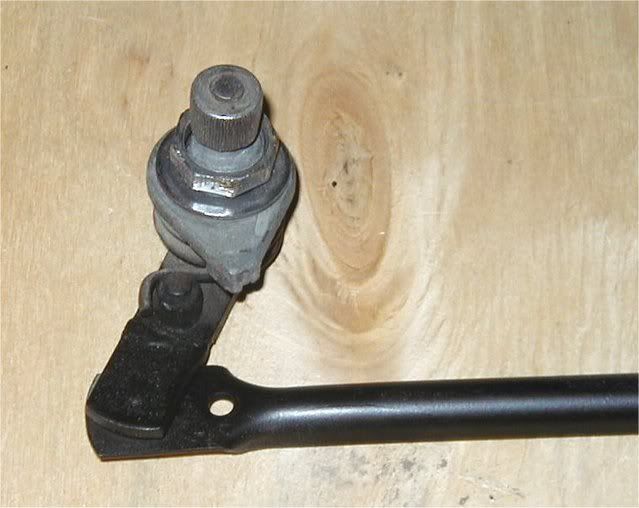

Moottorissa kiinni Sierran oma kääntövarsi johon hepattu kiinni pätkä AMC:n kääntövarresta jossa käytettävään vivustoon sopiva "tappi":
Edellä suoritetuilla töillä sain pyyhkijät liikkumaan tämän verran, sillä alipainetoiminen moottori heiluttaa kääntövartta edestakaisin kun tämä sähkömoottori pyörittää kääntövartta ympäri:
Epätarkka kuva kun osien viimeistely on alkanut:

Tässä näkyy tuo jalan muutos mielestäni hyvin.
Näitä vivuston kääntövarsia lyhentelin pikkuhiljaa jotta löysin oikean pituuden niin että liikerata kasvoi tarpeeksi. Kuvassa näkyvä pykälä johtuu juuri tuosta muutoksesta.
Tämä oli siis täysin tarpeeton toimenpide:
Tässä toinen lyhennetty vivuston kääntövarsi:

Tällä tavalla minä toteutin, Ramblerin oma vivusto ja Sierran moottori johon otin sen vivustosta pätkän tuota kääntövartta.
Toteutustapoja on yhtä monta kuin tekijöitä, eli tästä saa visioita kuinka toteuttaa omaansa haluamalla tavalla. ;)
