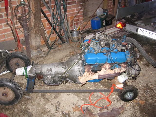

Ja erottaahan nuo suurin piirtein kuoren muodon perusteella:
Tässä on TF 727 ja AMC 360
Ja voihan siinä olla TH400 (jeepistä, johon on laitettu tavallinen kardaaninlähtö) ja AMC 360
Tämmöiset löytyy kotoa... jos jollakin on parempia tunnistekuvia, niin...

Kiitoksia avusta. Nyt kun kävin tallilla niin kattelin tuota öljypohjaa ja sen perusteella se ois toi torqueflite 727. Mitäs tolle kannattaa tehä n.10 vuoden seisomisen jälkee? viime kesänä kun autoa siirtelin niin vaihteistossa ei välttämättä tapahtunu yhtään mitään vaikka vaihteen laitto päälle (sama ongelma eteen/taaksepäin). Öljyä oli kun tarkistin, jokin siis jumitti? kellään tietoa mikä vai kannattaako suoraan viedä jonnekkin korjaamolle?
