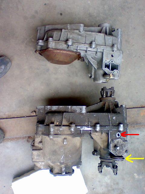

Alotetaan tosta qt:n alipainekelllosta:
Mikä merkitys / tarvitaanko / mistä alipaine?
Ja sitten toi TH400 alipainekello, mitäs se sitten tekikään ja mistä sille alipaine?

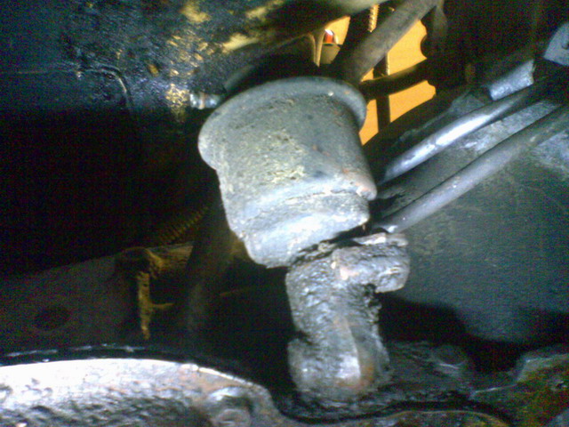

Sitten toi lootankannakekumi ei vissiin olekaan cheron?
(huomatkaa apulainen joka haluaa huomiota.. ::))
Jotain puuttuu tosta kannakepalkin ja lootan välistä, olisko jollain kuvaa mitä?

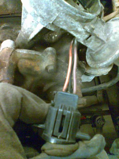

Ja sitten oleelliseen, mihin kytketään noi jakajan johdot?
-Oranssi
-Musta
-Violetti
Meneekö startille tosiaan vain yksi johto? Miten ton pitäs toimia?
Alipainekalvolla kytketään keskitasauspyörästön lukko, alipaine alipaineakusta/ imusarjasta kaasarin takaa (=jatkuva alipaine)!!
Samasta paikasta kuin edellinen, mutta pitäisi olla kuristettu hiukan (sillä kuristuksella saa säädettyä herkkyyttä, siis vaihtoherkkyyttä ei sitä toista  ;) )!!
On se, mutta sulta puuttuu edelleen se välirauta kumin ja laatikon välistä!!
-Oranssi
-Musta
-Violetti
Sytkäboxiin, kytkentäohjeen saat, kun tulet käymään!!
Kyllä, solenoidi on lokasuojassa!! Se startti on ns. "rotanloukku"-startti ja se toimii ihan OK!!!

Pahus, ei tossa tullut mitään sytkäboxia mukana.. >:( :-[
Eli noita ei voi kytkeä suoraan vaan tarvii boxin?
Viestit: 1604
Liittynyt: Ti Maalis 18, 2003 9:45 pm
Cheron tekniikka kyssäreitä..
Niin ne kärjettömät yleensä vaatii!!!

Niitä boxeja saa kaupasta :) Eiköhän Jamantillakin oo. ja mun ei ollu ainaka kallis. en sit tie onko toi ihan sama ku sul näyttäis olevan se numerolätkä hukkunu... Boxihan on sinänsä yksinkertanen joten ei siksi kallis. noi johdot on musta=maa, oranssi=meno, violetti=tulo, tai toistepäin, joka tapauksessa "katkoo" tätä piiriä. jonkin moinen kela sie mötis sisällä käsittääkseni on. eli hyvin yksinkertainen...tai sit mää oon :D :D :D
boxihan on tossa durasparkissa vaan ns. katkoja. mulla on käytössä jonkun ford sierran boxi... sellanen 8x6cm palikka (ei siis sellanen ISO boxi). Ostin kaverilta pois 10eur hintaan. voin napsia kuvia jos tarttee. toimivuus on täsmälleen sama kuin wanhassa boxissa, mutta ei kerää sisäänsä vettä eikä kosteutta (mulla oli 2 orkkis boxia molemmat pimeenä tästä syystä).
