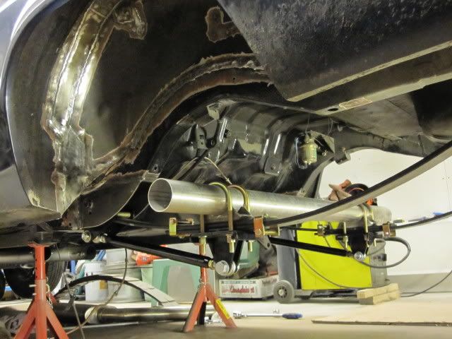

Tällaisessa autotallissa kävin joku viikko sitten ja tämä on tulossa ainakin vielä kilpiin.
Ja tuosta Dusterin peräkonffauksesta löytyy ihan hyvää projektikuvausta täältä.
