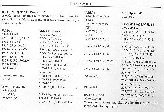

Lassila lupas kaivella arkistojaan ja mullakin pitäis olla se skannattu paperi jossain jemmassa kokona.
FSJ Renkaat ja katsastus
Tollanen oli duunikoneella.

Lassila just soitteli. Eli STRO:n kirjan mukaan toi 31x10,5-15 on laillinen kun vertaa orkkikseen 235/75-15 renkaaseen. Muutostamaan vissiin joutuu, jos ei ollut otteeseen merkattuna.

Tuon Hepen paperin mukaan päästäisi nyt ainakin muutoskatsastukseen, ettei mene poikkeusluvan hauksi, joka kai on turhaa edes hakea. Tuo 235/75R15 olisi OK vertailurengas:
- leveys 9.3" (mulla 11.5"), ero 2.3", riittää muutoskatsastukseen, muttei suoraan vaihtoehtorenkaaksi.
- halkaisija 28.9" eli 734mm. Mulle katsuri löysi mun renkaan halkaisijaksi 775mm (eli 30.5"). Eroa tulee siis vain 41mm, mikä riittää.
Tuon leveyden takiahan tuo pitää kuitenkin muutoskatsastaa. Eikös ilman muutoskatsastusta leveyden ero saanut olla vain 31mm. Vielä pitäisi tietää, miten selvitän tämän katsurille, ettei tarvitse ihan hulluna vääntää kättä. Kädenväännössä inssillä on kuitenkin valta sanoa mitä vaan, ja minä saan laitella sitten valituksia, mutta auto on ajokiellossa... Ei kuulosta houkuttelevalta.
Laitoin nyt sähköpostilla tuon Hepen skannauksen sille konttorille jossa kävin ja pyysin kertomaan, kuinka paljon pitää vielä töitä tehdä asian eteen...
