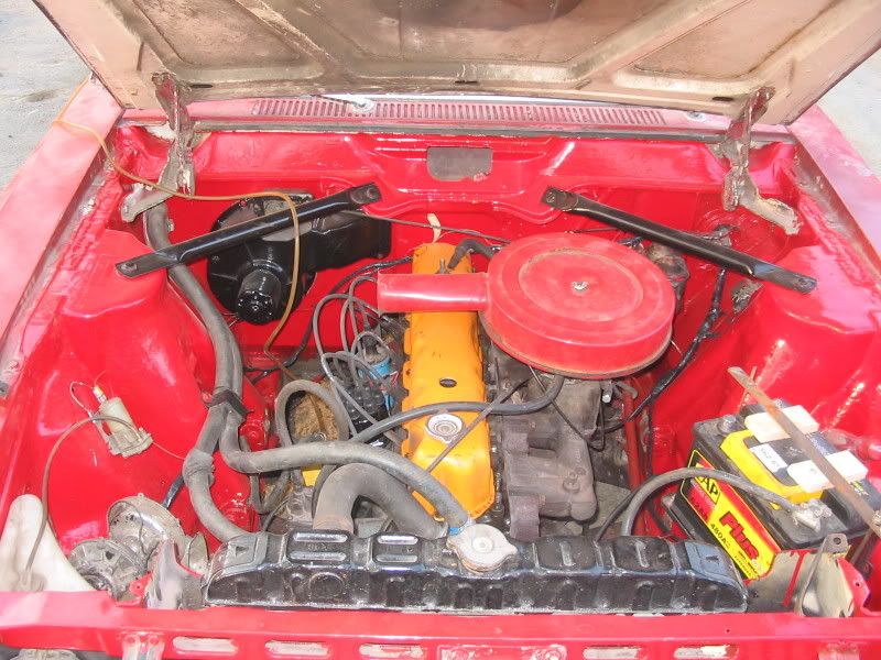

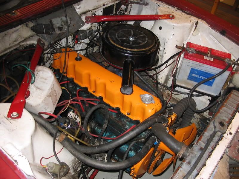

Ite ku vaihoin 196:sen tilalle 232:sen niin vaihoin uudemman konepalkin missä oli korville valmiit paikat ja jäähdyttimen jossa oli kiinnitykset toisella puolella. vesipumpulle en tehny mitää enkä tiedä onko se pitkä vai lyhyt...
ei oo näköjää jäähdytintä laitettu ekassa kuvassa kiinni millää  :-[::)
ja tokassa kuvassa se onki vaihtunu jo toiseen niinku paljo muutaki...
tossa joku vanha kuva
tossa vähän uudempi
