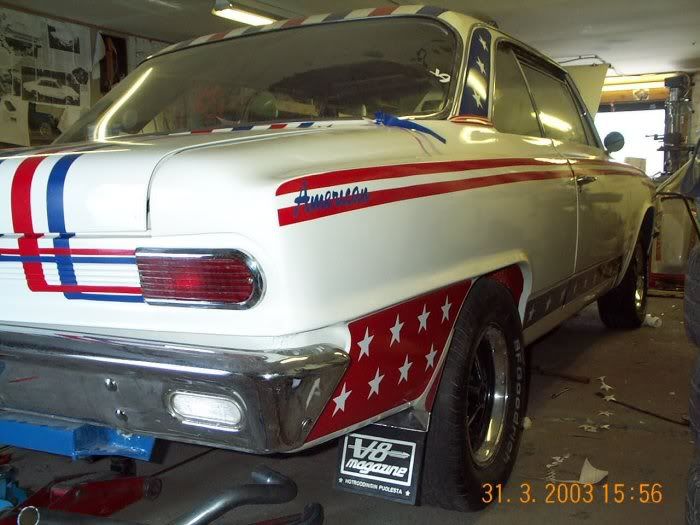

Juu siis ongelmana se, että ne palaa jatkuvasti, missä mahtaa sijaita katkaisin? Vaihdekepissä vai lähellä vaihdelaatikkoa? Vaiko jotenkin muuten järjestetty peruutusvalojen syttyminen/sammuminen. valot tosiaan syttyy heti kun virrat laittaa päälle.
Kiitos vinkeistä jo etukäteen.

Mulla oli '65:ssa samaa vaivaa jos käytti vaihdekeppiä liian rauhallisesti, eli siis katkaisin jumitti. Hiukan rivakammin kun nappasi vaihteen pois pakilta, niin sammui valot joka kerta. En koskaan tullu tutkineeksi asiaa sen paremmin kun ei mun ajotavoillani haitannut...
Katkaisija muistaakseni rattiputkessa ja ohjaa plussa puolta, eli oikkarista ei liene kyse, vaan rikkinäisestä/jumittavasta katkaisijasta.

Tietysti minulla olisi halvin ja helpoin korjaus, poistaa polttimot peruutusvaloista, en kuitenkaan pimeällä ajele, eikä ne taida olla pakolliset 65 mallissa.Siis on 65 malli eikä 66 kuten olin aloitukseen laittanut

Joo, ei noissa kaikissa ollut muuta kuin alumiiniset lätkät puskurin reijissä...

eikös peruutusvalot tulleet pakollisiksi vasta vuoden 84 jälkeen tai jotain..?

Ja 64 ne oli vciel kielletty, sen takii vanhempiin on laitettu alumiimilätkii. Kytkin on varmaan samanlainen kaikis vanhemmis, eli rattiputken sisällä ja ropleemana joko se, et joku on osannu avata sen cvaan ei sulkea tai kun kytkimen on tarkotus maadottaa valopiiri niin johto on vedetty suorintein maihin. Olletikin kolme johtoa lähtee kytkimestä, yksi starttireleen maadotukseen tomaattilaatikoissa jos käsvälitteinen niin kaks johtoa. Toinen maihin ja toinen valojen kylmään karvaan, kuuma karva valoilta tulee virtalukolta tai sulakelevyltä. Mut jarruvalojen kans silleen sama et toiminta on yhteneväinen, virta- lamppu- kytkin- maa.
