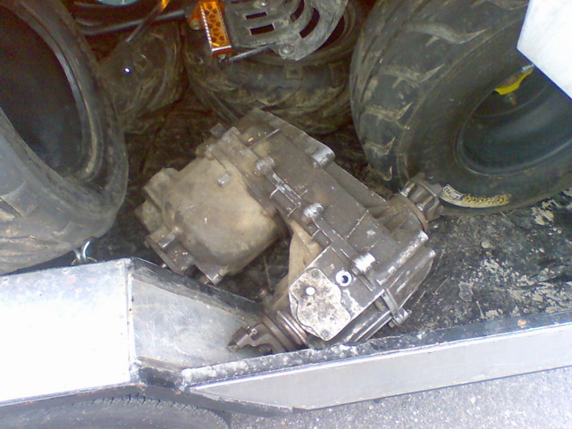

Ei sovellu D20:sestä.........täällä oli foorumilla kuvakin kahdesta QT:sta ulosotolla ja ilman.........lucifer!!!!!!!
Alla kuvassa ulosotolla.........

Siis kuvassa kuvassa näkyy etu ja takakardaanin lähdöt ja tuo pyöreä pönttö on toisessa laidassa, aluevaihteisto. Senkin saanut alunperin ilman, jos ei tarvitse hidasta aluetta. Sitten siihen ei jää enää ketju- ja tasauspyörästönkoppa :)

Ja Quadra-Trac -malleissa voimanulosotto ON asennettu siihen aluevaihteiston päätyyn, kannen alla oleva spooriakseli hiotaan suoraksi ja asennetaan laippa: http://www.jamant.fi/laippa-fsjcj-jamlaippa-p-519.html stefan kanssa paikoilleen, voilá, PTO paikoillaan!! Olen noita asentanut varmaan viisi kappaletta ja aina on saatu veroetu, viimeisin vuonna 2007, mulla on verotuspäätös hyllyssä tallessa ja luettavissa koska vaan (pyynnöstä näytän)!! Mutta kuten edellä kirjoitin, ei onnistu enää, asetus muuttui ja veroetu on poistunut!! Vanhoista autoista ei saa edelleenkään PTO:ta poistaa, tai vero saattaa langeta maksuun!!! Ja kaikki tämä tässä kirjoitettu ON faktaa!!!

Aivan, tossa kuvassa lokarin reunaa vasten näkyy toi laippa.
Nyt vasta hokasin jotta olis ollu kuvatuksille käyttöä.. :-[ :-[
